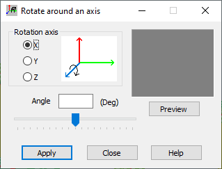

Essa opção rotaciona toda a estrutura em torno de um eixo selecionado usando um ângulo especificado. Abra a caixa de diálogo Rotacionar em torno de um eixo clicando no menu Vista > Rotação > Por um ângulo.
Para rotacionar toda a estrutura:
- Selecione o eixo do sistema de coordenadas global em torno do qual a estrutura deve ser rotacionada: (X, Y ou Z).
- Especifique o ângulo de rotação inserindo o valor do ângulo no campo apropriado ou alterando a posição do controle deslizante. O intervalo do ângulo de rotação será <-180,180> se a unidade de medida for graus. Se a unidade de medida for radianos, o intervalo do ângulo de rotação será <-π, π>.
- Clique em Aplicar.
Clicar em Visualizar exibe aparência da estrutura após a rotação. Ao clicar em Aplicar, a estrutura é rotacionada em torno do eixo selecionado pelo ângulo especificado.
