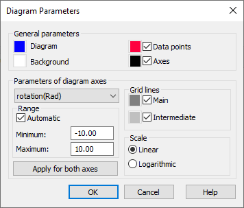

Essa opção especifica os parâmetros para a exibição do diagrama na parte superior da caixa de diálogo Definição de modelo de articulação não linear ou da caixa de diálogo Definição de modelo não linear. Abra a caixa de diálogo Parâmetros de diagrama clicando com o botão direito do mouse no diagrama e, no menu de atalho, selecione Parâmetros de diagrama.
É possível especificar os seguintes parâmetros no campo Parâmetros gerais:
- Cor do diagrama.
- Cor do plano de fundo do diagrama.
- Cor dos eixos da abscissa e da ordenada (quando essa opção for selecionada, os eixos serão exibidos no diagrama).
- Cor dos pontos que definem o diagrama (quando essa opção for selecionada, os pontos que definem o diagrama serão exibidos).
No campo Parâmetros dos eixos do diagrama, é possível:
- Selecionar o eixo para o qual os parâmetros são definidos (dependendo do tipo de modelo não linear, os seguintes eixos estão disponíveis: força, deslocamento, momento e rotação).
- Selecionar o intervalo para cada um dos eixos: os valores mínimo e máximo (quando a opção Automático estiver selecionada, o Robot selecionará o intervalo de variabilidade para as variáveis). Ao clicar em Aplicar para ambos os eixos, os parâmetros do eixo referem-se a ambos os eixos no diagrama (isto é, para os eixos de força-deslocamento ou de momento-rotação).
- Especificar se as linhas de grade (principal e intermediária) são exibidas no diagrama.
- Especificar a escala (linear ou logarítmica) que é usada para exibir os valores no diagrama.
