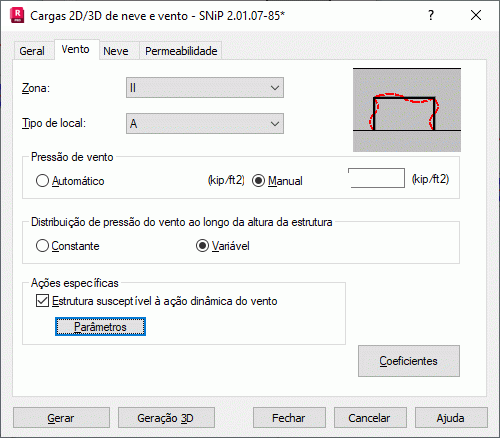

Abrir a caixa de diálogo Carga de neve/vento e clicar na guia Vento exibe a seguinte caixa de diálogo.
Os seguintes esquemas foram implementados (SniP 2.01.07-85, tabela – página 29 e posteriores): 2, 4, 5, 6, 7 8 e 11.
A caixa de diálogo está dividida em vários campos com determinados grupos de opções. A parte superior da caixa de diálogo apresenta as seguintes opções:
- Zona – Uma lista de zonas de carga de vento para uma determinada norma de neve/vento. É um fator que determina o valor da pressão do vento que atua sobre os elementos individuais da estrutura.
- Tipo de terreno – Uma lista de tipos de terreno para uma determinada norma de neve/vento. O tipo de terreno determina o valor do fator de exposição. O fator de exposição é multiplicado pela pressão do vento de uma determinada norma de neve/vento, localização de um edifício em uma determinada zona de carga de vento e assim por diante.
Abaixo, a caixa de diálogo apresenta os seguintes campos e opções:
- Campo Pressão de vento:
- Automático – Calcula a pressão básica do vento de acordo com os valores especificados para a localização de uma estrutura.
- Manual – Especifica manualmente a pressão básica do vento. Ao especificar valores manualmente, o Robot não leva em conta parâmetros como: Tipo de zona ou terreno.
- Campo Distribuição de pressão do vento ao longo da altura da estrutura:
- Constante – Pressupõe que o valor da pressão (que afeta os valores de carga) é constante ao longo da altura de toda a estrutura.
- Variável – Pressupõe que o valor da pressão (que afeta os valores de carga) é variável ao longo da altura de toda a estrutura.
No campo Ações específicas, há a opção Estrutura susceptível à ação dinâmica do vento. Quando você seleciona essa opção e clica em Parâmetros, uma caixa de diálogo é aberta para definir Decremento logarítmico e Período. O Robot considerará os efeitos dinâmicos do vento se o campo Período tiver um valor maior que 0. Além disso, é possível definir o valor de redução do amortecimento logarítmico. Se esse valor não for especificado, o Robot determinará automaticamente um valor para o coeficiente de amortecimento.
Nota: A opção de carga dinâmica de vento não está implementada no momento.
Clicar em Coeficientes abrirá uma caixa de diálogo para definir os coeficientes de uma carga de vento.
