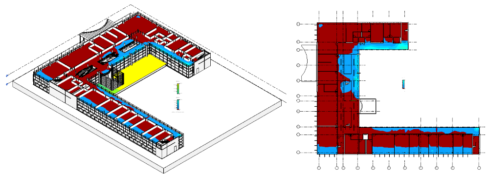

Aplicar o resultado da análise de iluminação a uma vista
Aplique um resultado colorido e uma legenda às vistas 3D e de planta dos modelos para visualizar os resultados da análise.
É aplicado um resultado da análise a uma vista para visualizar os resultados. Também é aplicada uma legenda à vista como parte do resultado da análise.

  7. Abra uma vista com o prefixo “_InsightLighting” para o nome.
    Nota: Quando você cria uma análise de iluminação, uma vista 3D, vistas de planta e vistas de tabela são criadas com o prefixo _InsightLighting. Essas vistas são onde os resultados da análise de iluminação são aplicados. Examine a vista 3D, as plantas e as tabelas para compreender os resultados da análise de iluminação.
