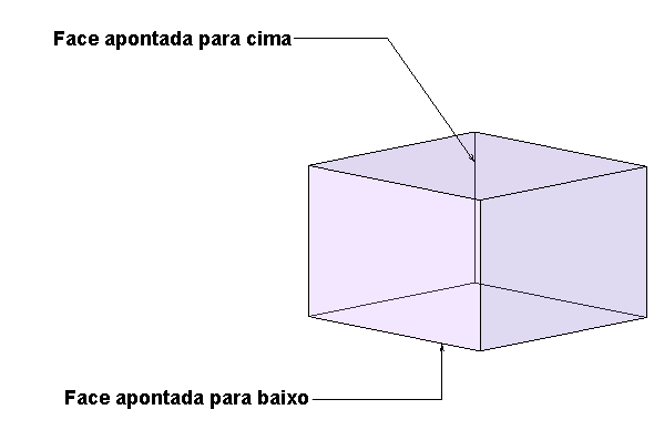

- Não selecione faces que apontem para cima ou para baixo para o mesmo sólido topográfico.
- Para criar sólidos topográficos que cubram as faces para cima e para baixo, divida a massa em duas faces, para que cada face fique completamente para cima ou para baixo. Em seguida, crie um ou mais sólidos topográficos nas faces para baixo e um ou mais nas faces para cima.
