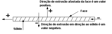

A extrusão de um telhado pode se estender em qualquer direção, positiva ou negativa, ao longo da perpendicular plana à face de um componente sólido (como uma parede).
Você pode editar os pontos inicial e final usando as propriedades de instância do telhado.
