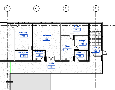

Ambientes e identificadores de ambiente são componentes separados, mas relacionados no Revit.
Os ambientes são elementos do modelo no Revit, como paredes e portas. Os identificadores de ambiente são elementos de anotação que podem ser adicionados em vistas da planta e vistas de corte. Os identificadores de ambiente podem exibir valores para parâmetros relacionados, como o número do ambiente, nome do ambiente, área e volume calculados.
