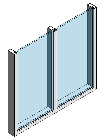

Utilize o eixo em uma parede cortina para colocar os montantes secundários.
painel Construção
(Montante secundário)
Quando você adiciona montantes secundários no eixo, os montantes secundários são redimensionados para ajustar no eixo. Quando você adiciona um montante secundário para um eixo interno, o montante secundário é centralizado no eixo. Se você adiciona um montante no eixo no perímetro, o montante é alinhado para que sua borda esteja expandida com o exterior da parede.
