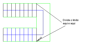

Quando um patamar é incluído em escadas que você cria ao desenhar linhas limite e de espelho do degrau, divida as linhas limite onde elas se encontram com o patamar para que o corrimão siga corretamente o patamar e a inclinação das escadas.
