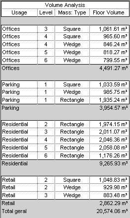

- Na tabela, atribua um uso para cada piso de massa.
Insira o texto na coluna Uso para cada nível. Após inserir os valores iniciais para as linhas remanescentes, é possível clicar no campo para selecionar valores em uma lista.

A tabela mostra o volume para cada piso de massa, subtotais de volume por uso, e um total geral para os volumes combinados dos pisos de massa. Use estas informações para estimar as cargas AVAC para o projeto, com base no uso planejado de cada piso de massa.
