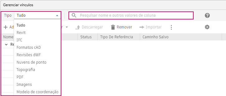

Na caixa de diálogo, use o filtro para mostrar cada tipo e a função Pesquisar para localizar vínculos.

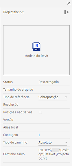

É possível ver informações detalhadas de cada tipo de dados em um painel lateral recolhível no lado direito.
Para acessar o endereço completo de um vínculo, é possível visualizá-lo nas dicas de ferramentas e copiá-lo diretamente da coluna Caminho salvo.

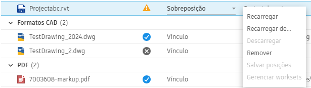

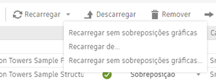

Use as ferramentas de operação listadas na parte superior para as ações desejadas, como recarregar com ou sem sobreposições gráficas, descarregar e remover. Elas são geradas dinamicamente com base no tipo e no status do arquivo vinculado.
Também é possível clicar com o botão direito do mouse no botão Mais no final de cada linha para acessar as mesmas operações.

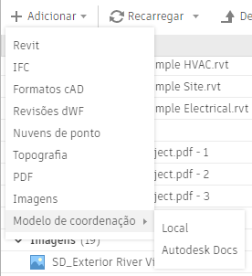

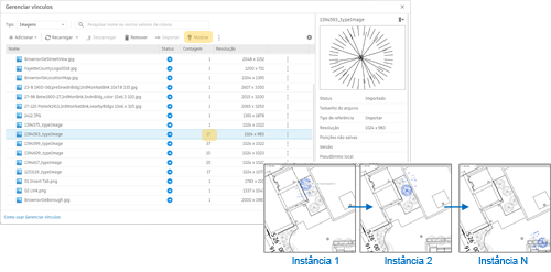

Clique no botão Adicionar para trazer dados de referência para o Revit.

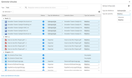

Selecione vários vínculos e importações ao alterar o Tipo de referência ou o Tipo de caminho.

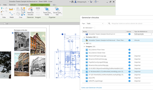

Quando você seleciona PDFs, imagens e arquivos CAD na tela e clica em Gerenciar vínculos, os arquivos também são selecionados na caixa de diálogo Gerenciar vínculos.
Use o botão Exibir para visualizar PDFs e imagens em todas as vistas.
