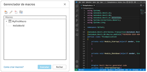

O Revit fornece uma API (Application Programming Interface) que permite estender a funcionalidade do produto. É possível adicionar comandos personalizados na guia Complementos
painel Ferramentas externas, ou adicionar novos painéis e ferramentas.
Além dessas extensões da API, é possível usar a API para definir macros que são executadas no Revit. Em outro ponto deste tópico serão explicadas as diferenças da API, mas para usuários experientes não é necessário registrar as macros no Revit.ini ou adicionar RevitAPI.dll como uma referência.
Muito provavelmente haverá mudanças na API do Revit em versões subsequentes do produto. Isso significa que após instalar a próxima versão do Revit, será necessário editar e recriar as macros para refletir as mudanças da API.
