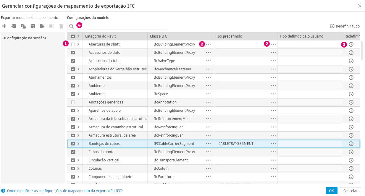

Faça alterações na classe IFC e nos tipos predefinidos mapeados para cada categoria do Revit ao exportar um arquivo IFC.
– Selecione para incluir a categoria na exportação IFC. Desmarque para excluir da exportação. Use o controle de seta para expandir ou retrair a vista de subcategorias. O controle na parte superior da coluna permitirá selecionar ou limpar todas as seleções de categoria.
– Use o inicializador da caixa de diálogo para abrir a caixa de diálogo Seleção de entidade IFC. Selecione a classe IFC e o tipo predefinido para usar quando a categoria for exportada. Defina o Tipo predefinido como USERDEFINED para ativar a coluna de tipo definido pelo usuário.
– Use o controle de redefinição para redefinir a classe IFC e o tipo predefinido para os valores padrão. Use o controle na parte superior da coluna para redefinir todos os valores para o padrão.
– Use a barra de pesquisa para filtrar a lista de categorias.
