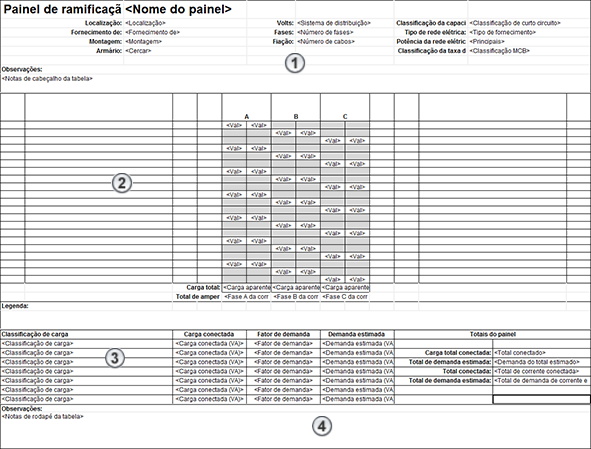

Para os sistemas elétricos, as tabelas de painéis exibem as informações sobre o painel, sobre os circuitos conectados ao painel e suas cargas correspondentes.
painel Relatórios e tabelas
(Tabelas de painéis).
Uma tabela de painéis tem quatro partes:
cabeçalho,
tabela de circuitos,
resumo de cargas e
rodapé.

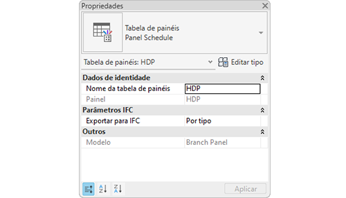

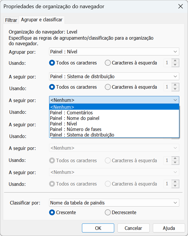

A partir da versão Revit 2026, a Organização do navegador está ativada para Tabelas de painéis. O esquema padrão é definido como Todos.
A opção Tabelas de painéis exibe o Nome do painel na categoria Dados de identidade.
É possível classificar por Nome da tabela do painel, Sistema de distribuição, Comentários, Nível, Número de fases, usar Parâmetros do projeto e Parâmetros compartilhados nas tabelas de painéis para agrupar e filtrar, usar Comentários dos painéis para agrupar e filtrar e filtrar as tabelas de painéis por Número de fases.
Alguns parâmetros de Equipamentos elétricos estão disponíveis para agrupamento, classificação e filtragem de tabelas de painéis.
