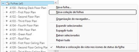

Para criar uma coleção de folhas, no Navegador de projeto
Folhas, clique em Nova coleção de folhas.

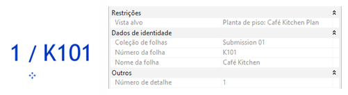

- O nome da coleção de folhas é prefixado ao número e nome da folha na dica de ferramentas da guia Vista.

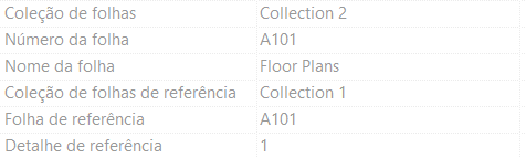

- Os parâmetros Coleção de folhas e Coleção de folhas de referência somente leitura estão disponíveis para tipos de vista compatíveis no Revit, junto com os parâmetros de folha e vista existentes.
- É possível usar os parâmetros Coleção de folhas e Coleção de folhas de referência em categorias de filtro de vista compatíveis (Elevações, Cortes, Chamadas de detalhe, Referências de vista) e tabelas (Lista de folhas e Lista de vistas).

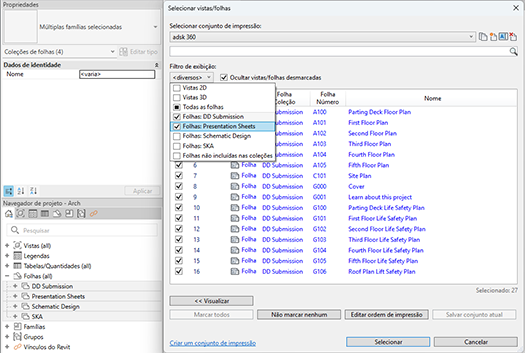

- A caixa de diálogo Exportar/Imprimir inclui cada coleção de folhas como uma alternância de filtro de exibição dedicada, para oferecer suporte à seleção precisa de folhas em uma ou mais coleções.
