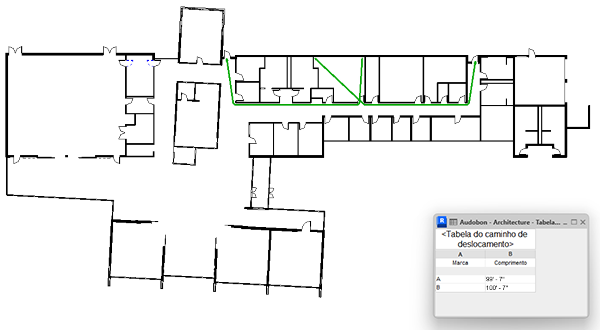

Na maioria dos projetos, você será capaz de identificar quais espaços precisarão ser avaliados para distâncias de deslocamento máximas. Use as ferramentas de análise de rota para encontrar a distância de deslocamento real. No exemplo de vídeo, duas linhas do caminho de deslocamento são adicionadas aos cantos mais distantes do ambiente mais longe das saídas. Uma tabela é usada para listar os comprimentos das linhas de deslocamento. A tabela identifica o caminho “A” como a distância máxima para a saída mais próxima.
O caminho “A” criado pelas ferramentas de análise de rota passa na diagonal através do ambiente. Em muitos casos, isso pode não ser um caminho de deslocamento realista com base no uso do ambiente. Nesse caso, é possível adicionar coordenadas a uma linha do caminho de deslocamento, tornando o caminho calculado mais realista para o uso do espaço. O vídeo demonstra a adição de coordenadas ao caminho “A”. Isso representa com mais precisão o caminho de saída do ambiente quando o layout da sala de aula for considerado.
