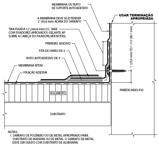

As linhas de detalhe são elementos de anotação. Elas são usadas para desenhar linhas em vistas. A cada linha de detalhe é atribuído um estilo de linha. Você pode considerar as linhas de detalhe como um conjunto de canetas usadas para adicionar detalhes a uma vista que não é possível modelar. Para ajudá-lo no detalhamento do modelo, considere a criação de estilos de linha para representar as diferentes larguras de linhas que você precisará para criar vistas de detalhe ou de desenho. Tipicamente, você pode precisar de cinco ou seis larguras diferentes, variando de 0,1000 mm a 0,7000 mm, para proporcionar uma boa seleção de larguras de caneta nos detalhes.
A imagem abaixo é um exemplo de vista de desenho criada com linhas de detalhe usando diferentes estilos de linha de diferentes larguras e padrões de linha.
