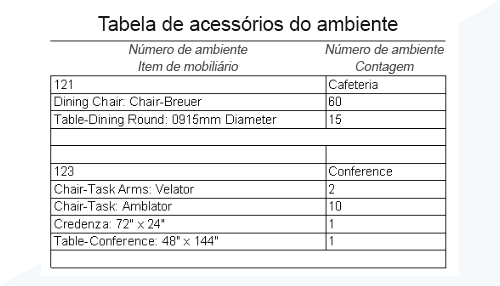

O que é uma tabela incorporada?
Uma tabela incorporada permite criar uma categoria de tabela dentro de uma tabela de outra categoria. Para criar uma tabela incorporada, a categoria de nível superior precisa ser ambiente, espaço, sistemas de dutos, sistemas de tubulação ou circuitos elétricos. No exemplo acima, uma tabela de mobiliário é incorporada em uma tabela de ambientes.

    Os campos selecionados para a tabela incorporada aparecem abaixo de cada linha da tabela principal.
