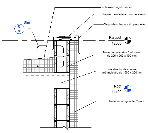

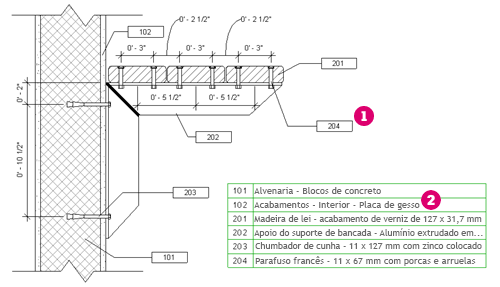

É importante compreender que o sistema de notas-chave fornece um número e um valor de texto para qualquer nota-chave atribuída. Tradicionalmente, na época do desenho manual, a nota-chave usada no identificador era um número e, em seguida, uma legenda era usada para vincular o número do identificador à descrição. No Revit, o identificador de nota-chave pode exibir o número, o texto associado ao número ou o texto e o número. Se você escolher exibir o texto no identificador, poderá considerar a criação de notas-chave como uma forma mais rápida e consistente de anotar as vistas do modelo. As duas imagens abaixo ilustram o mesmo detalhe anotado usando notas-chave. A imagem à esquerda exibe o número da nota-chave no identificador, enquanto o detalhe à esquerda usa as mesmas informações de nota-chave, mas somente exibe o valor do texto da nota-chave. Se você usar apenas um número, ainda precisará de uma legenda de nota-chave para descrever os números atribuídos. Consulte Sobre as legendas de notas-chave.
