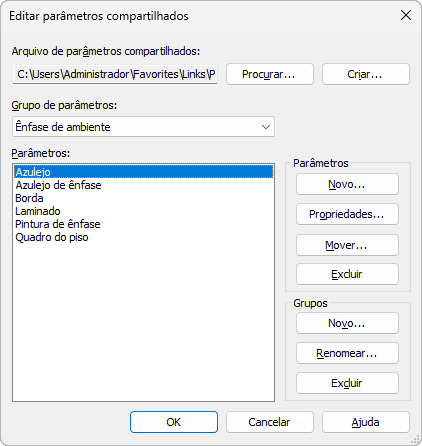

Criar parâmetros compartilhados
Na primeira etapa, os parâmetros compartilhados são definidos para os acabamentos de ambiente. Cada um é adicionado a um arquivo de parâmetro compartilhado. Um parâmetro compartilhado é usado porque os parâmetros de família padrão em elementos do ambiente não fornecem informações suficientes para a forma como estes ambientes precisam ser concluídos. Os parâmetros compartilhados permitem adicionar as informações personalizadas necessárias. Os seguintes parâmetros compartilhados são criados:
  • Borda
  • Quadro do piso
  • Laminado
  • Azulejo
  • Pintura de ênfase
  • Azulejo de ênfase
Cada um destes é criado como um parâmetro de tipo de texto. Cada um terá um código de letra/número para descrever o tipo de acabamento usado. Eles foram agrupados no arquivo de parâmetro compartilhado sob o cabeçalho "Dicas de ambiente" para manter o arquivo de parâmetro compartilhado organizado e facilitar a localização de parâmetros específicos, à medida que o arquivo de parâmetros compartilhados fica maior.
Para obter mais informações sobre a criação de parâmetros compartilhados e grupos de parâmetros, consulte Criar arquivos de parâmetros compartilhados, grupos e parâmetros.

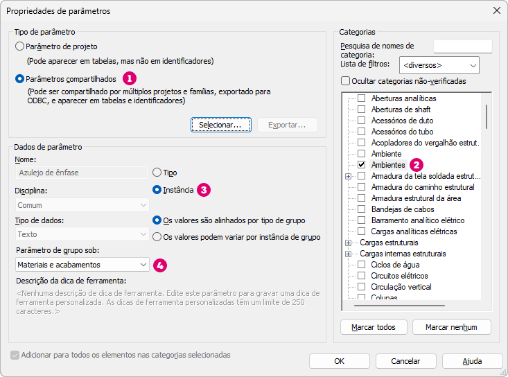

Adicionar parâmetros compartilhados ao projeto
Agora, os parâmetros compartilhados precisam ser adicionados ao projeto e atribuídos à categoria Ambientes. Isso faz com que o parâmetro apareça nos elementos do ambiente em seu modelo para que você possa preencher os parâmetros com valores.
Cada parâmetro compartilhado é adicionado à categoria Ambiente no projeto como um parâmetro de instância e definido como grupo em Materiais e Acabamentos .
Nota: Os parâmetros compartilhados devem ser adicionados como parâmetros de instância a projetos ou famílias para que possam ser usados em uma tabela de chaves.
Para obter mais informações sobre como adicionar parâmetros compartilhados ao projeto, consulte Criar parâmetros de projeto compartilhados.

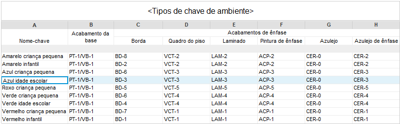

Criar tabela de chaves/Definir valores de parâmetro
Com os parâmetros disponíveis no projeto, eles podem ser adicionados como parâmetros do projeto como fizemos acima, ou podem ser adicionados diretamente a uma família carregável que é carregada no projeto. Agora é possível criar a tabela de chaves. Ao criar a tabela de chaves, você está selecionando os parâmetros que deseja controlar/atribuir usando o tipo de chave. No nosso exemplo, faremos tipos de chave para cada pacote de acabamento de ambiente. Todos os parâmetros compartilhados “Ênfases de ambiente” serão adicionados à tabela de chaves. Também adicionaremos o parâmetro embutido de acabamento base. Neste caso, estamos usando-o para o acabamento do ambiente antes que as ênfases sejam adicionadas.
Quando criada, a tabela de chaves fica completamente em branco. É apenas uma seleção de parâmetros que você deseja incluir. Você precisa criar uma “chave” para cada tipo de chave. Os tipos de chave com os pacotes de acabamento para cada tipo de ambiente são listados abaixo. Existem quartos para bebês, crianças pequenas e em idade escolar em cores diferentes. Uma linha de dados é adicionada para cada pacote de acabamento exclusivo que usaremos.
  • Vermelho infantil
  • Amarelo infantil
  • Azul idade escolar
  • Verde idade escolar
  • Azul criança pequena
  • Verde criança pequena
  • Roxo criança pequena
  • Vermelho criança pequena
  • Amarelo criança pequena
Na tabela de chaves, insira os valores para cada tipo de chave. Quando um tipo de chave é atribuído a um elemento de ambiente, os valores do tipo de chave serão atribuídos e controlarão os parâmetros do ambiente.
Para obter mais informações sobre a criação de uma tabela de chaves e a atribuição de valores, consulte Criar uma tabela de chaves.

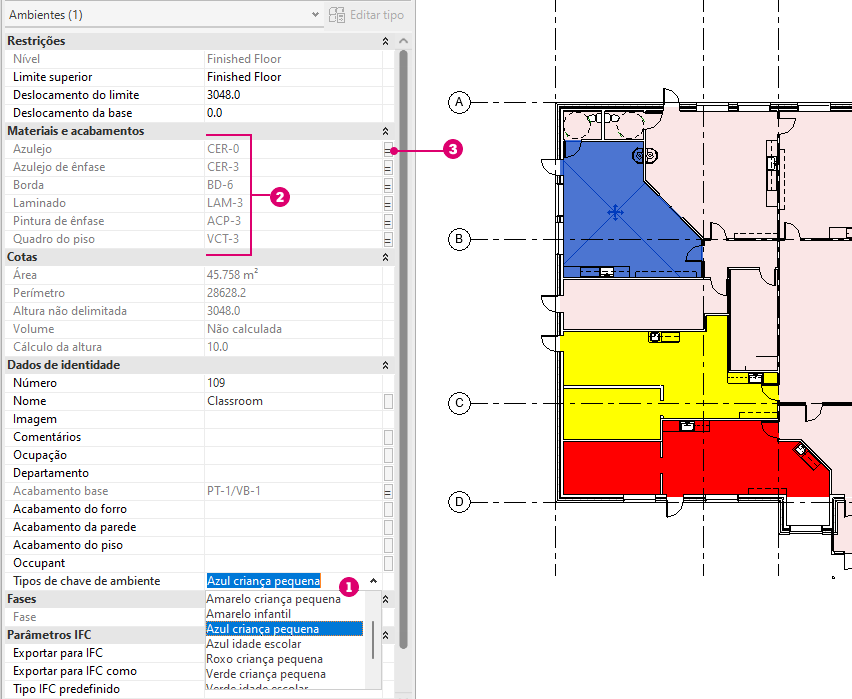

Aplicar tipos de chave em ambientes
A etapa final é aplicar os tipos de chave aos ambientes. Selecione um elemento de ambiente ou vários elementos no modelo e na paleta Propriedades, use o menu suspenso na seção Identidade da paleta Propriedades para definir o tipo de chave de ambiente. O menu suspenso lista os tipos de chave definidos na etapa anterior. Quando você define o tipo de chave, os parâmetros para as ênfases do ambiente são atribuídos na tabela de chaves. O pequeno sinal de “igual” à direita do valor do parâmetro indica que o valor do parâmetro é controlado na tabela de chaves. Se você remover posteriormente o tipo de chave do ambiente, os valores de parâmetro serão mantidos, mas poderão ser controlados individualmente em vez de serem controlados da tabela de chaves.
Nota: Neste exemplo, um esquema de cores com base no tipo de chave foi criado para fornecer uma indicação visual quando um tipo de chave foi aplicado a um ambiente.
Para obter mais informações sobre como aplicar uma chave a um elemento, consulte Aplicar uma chave a um elemento.
