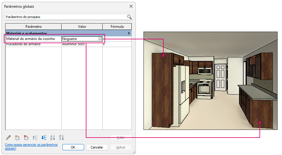

Alterar o material da família
Use um parâmetro global para alterar os materiais aplicados às famílias em um projeto. Neste exemplo, um projeto de cozinha está sendo realizado e você gostaria de explorar diferentes aparências de materiais. Todas as famílias de componentes de gabinete têm parâmetros de tipo para controlar a aparência. O layout de exemplo tem um total de 16 famílias/tipos diferentes. Cada família tem um parâmetro de material para o gabinete principal e outro parâmetro para o material da porta. Se você fizer uma alteração de material, precisará alterar 32 valores de parâmetro em todas as famílias para fazer a alteração. Usando um parâmetro global, é possível definir o material para todos os componentes de gabinete de cozinha em um único lugar. É claro que é possível fazer uma alteração na aparência do próprio elemento de material em vez de alterar os 32 parâmetros de material nas famílias ou atribuir um material para o estilo de objeto de Componentes de gabinete para realizar o objetivo de uma forma similar. Para este exemplo, suponha que nenhuma dessas opções é desejável e, em vez disso, você deseja controlar a aparência do material com um parâmetro global.
Primeiro crie o parâmetro global que será atribuído a cada família de componentes de gabinete.
  1. Clique na guia Gerenciar painel Configurações (Parâmetros globais).
  2. Na caixa de diálogo Parâmetros globais, clique em (Novo parâmetro global).
  3. Na caixa de diálogo Propriedades do parâmetro global, complete os seguintes campos:
    • Nome
      Dica: Os parâmetros globais são classificados na caixa de diálogo Parâmetros globais em ordem alfabética por nome. Para agrupar os parâmetros, inclua um prefixo no nome ao criar estes parâmetros.
    • Disciplina
    • Tipo de parâmetro. Neste caso, selecione Material.
    • Parâmetro de grupo sob
      Atribua o parâmetro global para um grupo. As atribuições de grupo são usados para organizar os parâmetros globais na caixa de diálogo Parâmetros globais.
  4. Opcionalmente, em Descrição da dica de ferramenta clique em Editar dica de ferramenta. Na caixa de diálogo Editar dica de ferramentas, insira o texto da dica de ferramenta, até 250 caracteres, e clique em OK.
  5. Clique em OK.

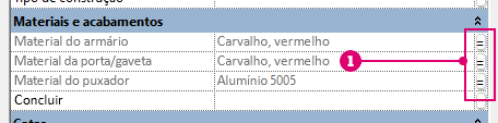

Depois do parâmetro global do material ser criado, atribua-o ao valor do parâmetro de material nas famílias de armários usadas no layout da cozinha.
  1. Selecione o elemento e localize o parâmetro de tipo.
  2. Clique no botão à direita do parâmetro e em seu valor .
    A caixa de diálogo Associar parâmetro é aberta.
    Os parâmetros globais não de relatório que coincidem com a disciplina e tipo de parâmetro estão disponíveis para seleção.
  3. Selecione o parâmetro global do material criado nas etapas anteriores para atribuir ao parâmetro.
  4. Clique em OK.
Depois que o parâmetro global tiver sido atribuído às famílias, será possível controlar a atribuição de material para as famílias na caixa de diálogo Parâmetros globais.
Para alterar o valor de um parâmetro global de material recém-criado, clique na guia Gerenciar painel Configurações (Parâmetros globais). Escolha um material diferente e ele será aplicado aos componentes de gabinete na cozinha. Não é mais necessário modificar os parâmetros de tipo para cada família individualmente.
