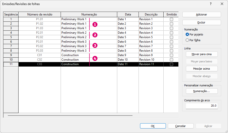

Exemplo
Por exemplo, imagine que você esteja trabalhando em um projeto que requer que você acompanhe as revisões durante a fase de projeto e também as revisões separadamente durante a fase de construção. Cada vez que um pacote de revisão de projeto é emitido, a revisão é legendada com uma designação de prefixo de P1, P2, P3 etc. Cada uma marcando uma versão dos documentos para revisão. Em cada versão, é preciso documentar pequenas alterações feitas no projeto. A alteração feita entre as versões de revisão do projeto é acompanhada usando o prefixo da versão do projeto seguido por um número de dois dígitos.
Após a emissão dos documentos para construção, as revisões serão indicadas com um prefixo C seguido por um número de dois dígitos.
Esse padrão de revisão pode ser acomodado com os aprimoramentos de numeração de revisão no Revit 2022.
Na imagem, você vê como o esquema de nomenclatura de revisão descrito anteriormente é criado no Revit. Cada uma das fases preliminares do projeto obtém uma sequência numérica, , e . A sequência numérica é definida para usar dois dígitos e cada uma delas tem um prefixo P1., P2. e P3, respectivamente. A sequência de numeração da construção usa dois dígitos e um prefixo C.
