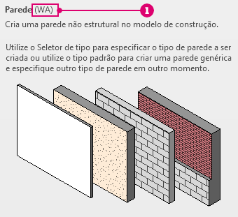

Os atalhos de teclado estão listados na dica de ferramenta do comando na interface do usuário. Por exemplo, na imagem abaixo, o atalho para o comando Parede é “WA”
Se nada estiver listado na dica de ferramenta, significa que não há nenhum atalho de teclado atribuído à ferramenta. É possível fazer o download de uma lista completa de atalhos de teclado padrão em formato PDF ou XLS. Consulte Atalhos de teclado.
