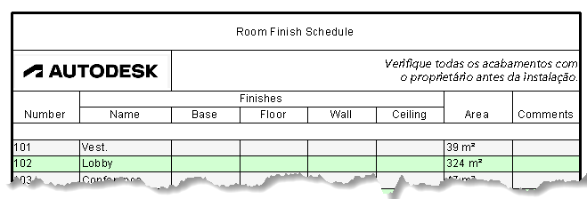

Vista de tabela padrão
Vista da tabela formatada

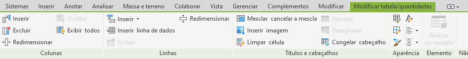

A maioria das ferramentas de formatação são encontradas na faixa de opções quando a vista de tabela é aberta.

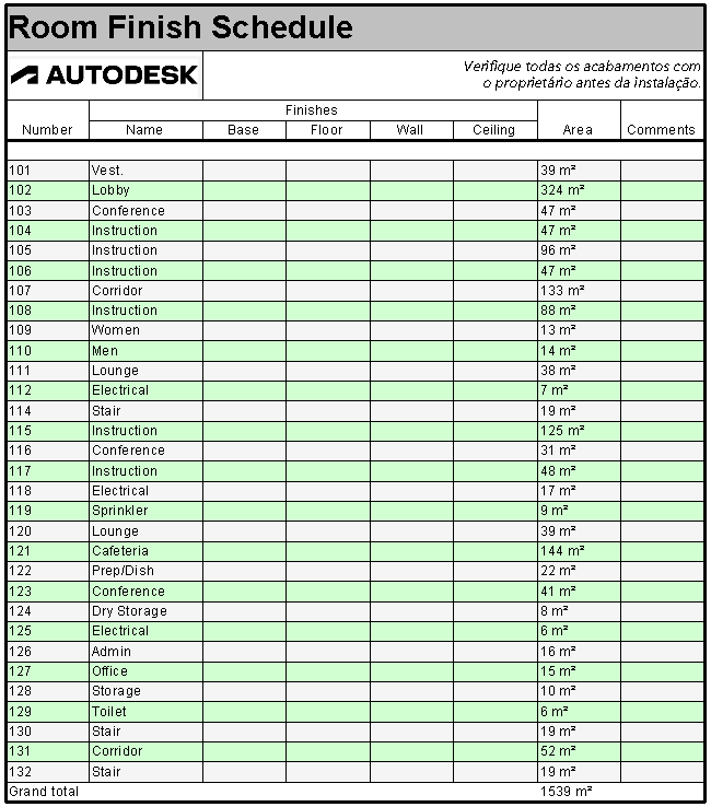

Como exemplo, exploraremos a formatação de uma tabela de acabamento de ambiente na amostra rac_advanced_sample_project.rvt que está instalada com o Revit. Os dados da tabela serão formatados para exibir as informações necessárias e o formato do cabeçalho será ajustado para coincidir com uma norma de escritório.

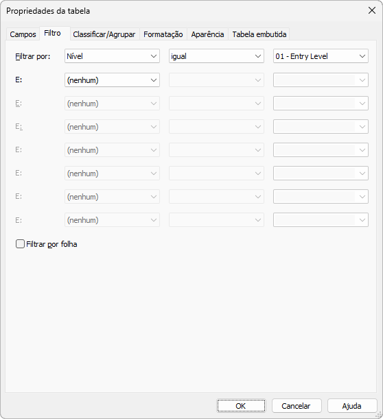

Filtrar dados da tabela
Primeiro, filtre os dados mostrados. O parâmetro Nível foi incluído na tabela para que possa ser especificado como um campo para filtrar a tabela. Na caixa de diálogo Propriedades da tabela, é criado um filtro para incluir somente os ambientes no primeiro nível.
Para obter mais informações, consulte Filtrar dados em uma tabela
O parâmetro Nível precisa ser incluído na tabela para que o filtro funcione, mas não precisa ser exibido. Clique em Ocultar na faixa de opções para ocultar a coluna Nível.

Selecione a célula de título e, em seguida, clique em Inserir Abaixo da selecionada para adicionar uma linha abaixo do título. Agora, selecione as duas primeiras células da nova linha e clique em Mesclar/Cancelar mescla das células. Faça o mesmo para mesclar as células restantes à direita.
Agora, adicione um logotipo e notas gerais para a tabela nas células adicionadas. Selecione as células mescladas abaixo do título da tabela. Clique em Inserir imagem para adicionar um logotipo à célula. Selecione as células mescladas no lado direito e adicione texto para as notas gerais da tabela. Neste exemplo, a Fonte do estilo de texto padrão é substituída para que seja itálico e alinhada à direita.
Ajustar os gráficos de cabeçalho
Selecione a célula de título. Na faixa de opções, clique em Sombreamento e defina uma cor para a célula. Clique em Fonte para substituir a fonte padrão usada para o título. Aqui, o tamanho é aumentado e definido como negrito. Em seguida, o alinhamento é definido como À esquerda.

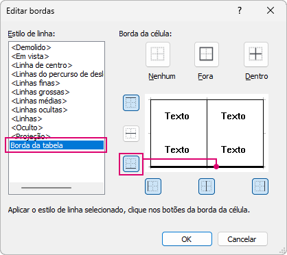

Como etapa final, uma borda pesada é adicionada para separar o cabeçalho da tabela dos dados da tabela. Clique e arraste para selecionar as células na vista da tabela. Clicar em Bordas na faixa de opções. Na caixa de diálogo Editar bordas, selecione o estilo de linha e clique no botão de localização onde o estilo de linha é aplicado. Neste exemplo, somente a borda inferior é atribuída ao estilo de linha mais larga.
