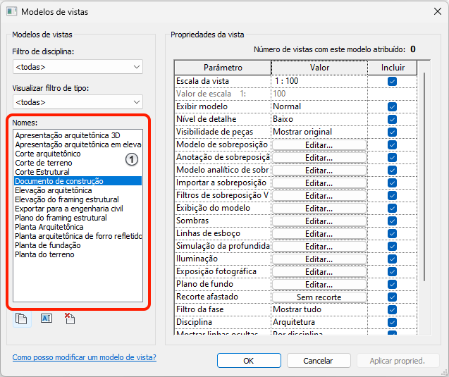

É possível encontrar os principais comandos dos modelos de vista na guia Vista. Na guia Vista, clique no menu suspenso Modelos de vista . As três ferramentas principais são:
  • Aplicar às propriedades do modelo à vista atual – Selecione um modelo e aplique as configurações de visibilidade dele à vista atual.
  • Criar modelo com base na vista atual – Use a configuração de visibilidade e gráficos na vista atual para criar um modelo de vista. Essa é uma boa forma de iniciar o modelo. Faça alterações nas propriedades da vista de uma vista para que ela apareça da maneira desejada. Em seguida, crie um modelo da vista para que possa atribuí-lo a outras vistas do modelo.
  • Gerenciar os modelos de vista – Abra uma caixa de diálogo para acessar todos os modelos de vista no modelo e efetuar alterações nas configurações das propriedades da vista de cada modelo. É possível criar novos modelos de vista na caixa de diálogo.

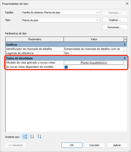

  • Defina um modelo de vista a ser aplicado quando novas vistas forem criadas. Nos Dados de identidade de um tipo de vista, um modelo de vista é atribuído. Quando uma nova vista desse tipo é criada, o modelo será automaticamente atribuído.
Ao começar a usar modelos de vista em seus projetos, primeiro crie um número de modelos de vista para diferentes casos de uso. Por exemplo, crie modelos de vista para vistas de apresentação, vista de documento de construção e para vistas de coordenação. Depois de criar esses modelos de vista, atribua-os à vista individual, como necessário. Ter um modelo pronto para cada uso facilita a montagem de vistas para suas necessidades e cada vista é exibida de forma consistente.
Também é possível atribuir os modelos de vista aos tipos de vista. Se isso for feito, ao criar vistas, você eliminará a etapa de aplicar um modelo de vista após a vista ter sido criada. Quando você simula a vista, o modelo correto é aplicado com base no tipo de vista. Quando você aplica modelos de vista a tipos de vista, selecione se a vista será dependente no modelo de vista.

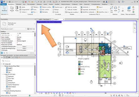

Quando os modelos de vista são atribuídos na paleta Propriedades ou quando você atribui um modelo de vista a um tipo de vista e ele está definido como “dependente”, todos os aspectos visuais da vista são controlados pelo modelo. Para alterar a aparência de uma vista, é necessário remover o modelo da vista, editar o modelo ou ativar as propriedades da vista temporária. Quando as propriedades da vista temporária estão ativadas, uma borda púrpura é exibida na vista. Uma vez no modo das propriedades da vista temporária, faça as alterações na aparência da vista como de costume. Talvez seja necessário fazer isso quando for necessário verificar ou coordenar algo rapidamente, mas não desejar alterar o modelo de vista atribuído. Clique no botão Propriedades da vista temporária na barra de controle da vista novamente para desativar o modo e retornar a vista para as configurações de visibilidade do modelo de vista aplicado.
