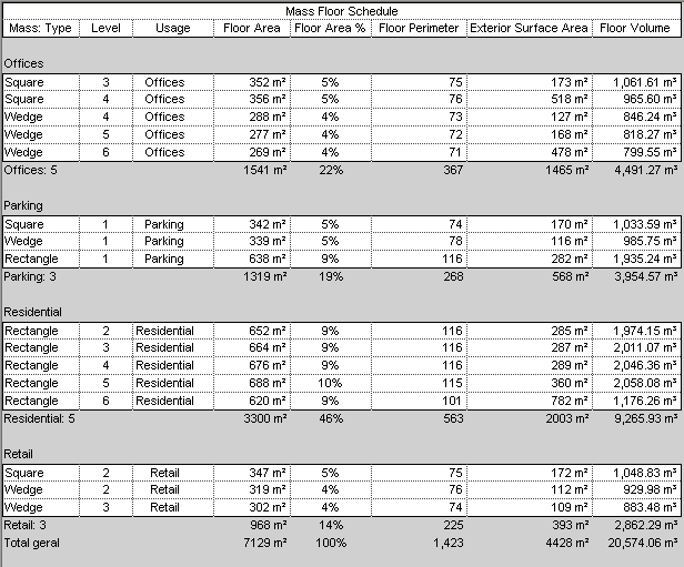

Quantidade/Análise de área
Como você é capaz de analisar o modelo conceitual, é possível compreender em um estágio inicial se o projeto atenderá às necessidades programáticas e de desempenho. Avalie as formas de massa para áreas e volumes que precisam ser quantificados. As formas de massa são divididas pelos níveis no projeto para criar pisos de massa. Cada piso de massa é quantificado para:
  • Área de cada piso de massa em unidades quadradas. Use essa informação para estimativas aproximadas do projeto ou para determinar a relação de uso do projeto.
  • A Área da superfície externa do piso da massa de cima até o próximo piso de massa. Use essa informação para criar estimativas aproximadas de custo para a parte externa da construção, com base em unidades quadradas.
  • Perímetro de cada piso de massa. Use essa informação para criar estimativas aproximadas de custo, com base em cotas lineares.
  • Volume de cada piso de massa em unidades cúbicas. Use essa informação para estimar as cargas de AVAC.
Crie tabelas para os pisos de massa no modelo para compreender como o modelo conceitual está atendendo aos requisitos do projeto.

Uma vez criados os elementos de massa, é possível começar a fazer a análise nas formas. A primeira etapa para fazer a análise no Revit é criar pisos de massa. Com um elemento de massa selecionado, você encontrará a ferramenta para criar pisos de massa na guia contextual da faixa de opções.
Clique em Modificar | guia Massapainel Modelo (Pisos de massa).
Para obter mais informações, consulte: Criar pisos de massa.
Uma vez que os pisos de massa são criados, crie tabelas para quantificar os parâmetros para os pisos de massa. Consulte Criar uma tabela ou quantidade.
