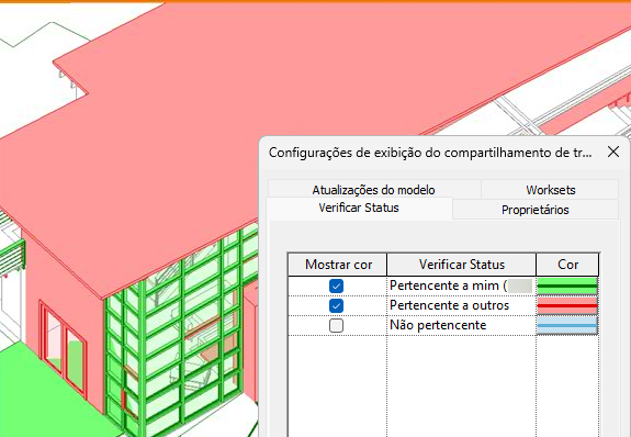

  • Status do check-out – Veja quais elementos estão em check-out e são editáveis por você, por outros ou não são pertencentes.

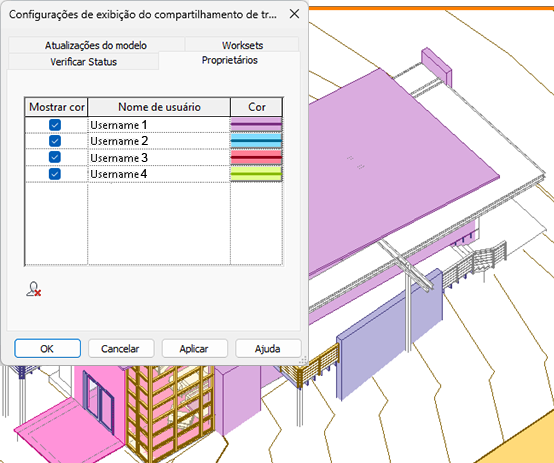

  • Proprietários – Cada cor diferente representa um usuário diferente que possui elementos no modelo.

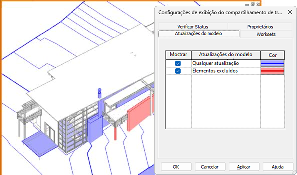

  • Atualizações do modelo – Consulte os elementos que foram alterados ou removidos desde a última operação Sincronizar com o arquivo central.

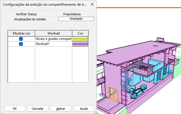

  • Worksets – Veja a que elementos do workset estão atribuídos.

Para atribuir cor a critérios específicos
  1. Na barra de controle da vista, clique em Configurações de exibição do compartilhamento de trabalho.
  2. Clique na guia referente ao modo que você deseja personalizar as cores.
  3. Selecione Mostrar se desejar ver a cor aplicada aos elementos que atendam aos critérios.
  4. Para cada critério, clique em Cor. Na caixa de diálogo Cor, selecione a cor desejada e clique em OK. Consulte Cores.
  5. Clique em Aplicar.
    A cor especificada para os critérios correspondentes é exibida no modelo.
