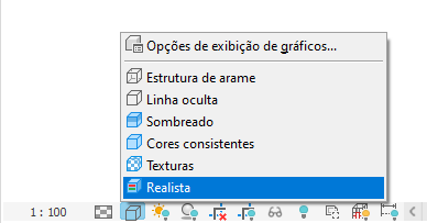

A forma mais fácil para definir o estilo de vista é na Barra de controle de vista na parte inferior da moldura da vista. Em versões anteriores, definir uma vista como Realista aplicava os recursos de aparência aos elementos na vista. A partir do Revit 2021, a definição do estilo visual como Realista aplica os recursos de aparência aos elementos na vista, bem como as configurações de iluminação (posição do sol, controle de exposição, iluminação artificial). Como uma alternativa, defina o estilo visual na caixa de diálogo Opções de exibição gráfica ou aplicando um modelo de vista à vista.

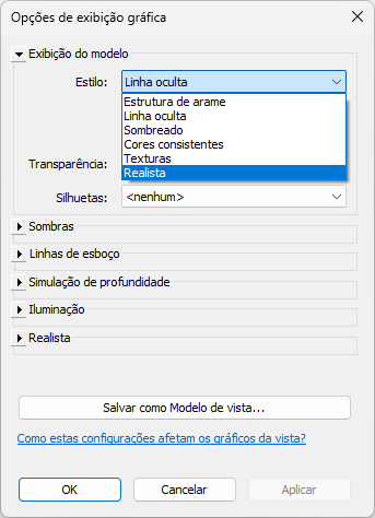

Modificar as opções de exibição gráfica
  1. Com nada selecionado na vista, na paleta Propriedades, clique em Editar em Opções de exibição gráfica.
  2. Na seção Exibição do modelo, use o menu suspenso para definir o estilo como Realista.
