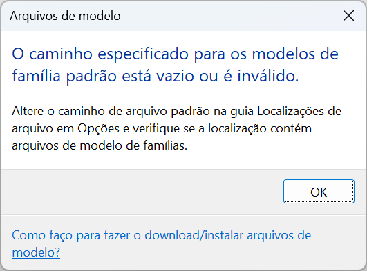

Cuidado: A remoção de pacotes de conteúdo essencial pode fazer com que o Revit exiba a mensagem a seguir, pois os modelos de família não foram encontrados no caminho do modelo de família especificado no arquivo Revit.ini.

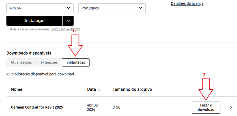

Todo o conteúdo da biblioteca de famílias é considerado como conteúdo opcional e só pode ser adicionado a uma instalação do Revit nos fluxos de trabalho da Instalação personalizada. Esses pacotes de conteúdo são fornecidos com base no idioma e no local. Os pacotes de conteúdo opcionais também estão disponíveis como um download separado das Autodesk Accounts.
Após a instalação inicial do Revit, vá para Autodesk Accounts Todos os produtos e serviços Revit Downloads disponíveis guia Bibliotecas e faça o download da biblioteca de conteúdo que deseja na lista.
