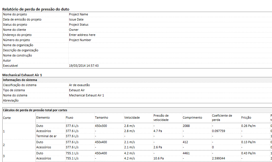

É possível gerar um relatório de perda de pressão para sistemas de duto ou tubulação em seu projeto.
Vídeo: Gerar um relatório de perda de pressão do duto
Para gerar o relatório, primeiro, especifique os sistemas a serem incluídos no relatório e, a seguir, defina o relatório. Ao configurar o relatório, é possível especificar quais campos, como diâmetro, altura e largura, serão incluídos. Também é possível especificar se informações adicionais, como as informações do sistema e caminho crítico são exibidas no relatório. A saída do relatório pode ser salva como um arquivo HTML ou CSV.

Os relatórios de perda de pressão do duto e tubulação têm cada um seu próprio formato de relatório. Eles são salvos na mesma localização que o modelo padrão.
