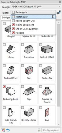

, localizado na parte inferior da paleta Peças de fabricação MEP.
Clicar neste botão ativa o modo de exclusões de preenchimento automático e adiciona uma pequena caixa de seleção vazia
junto à cada peça exibida na paleta. Também é adicionada uma caixa de seleção ao lado de cada nome da Paleta de serviços exibida na lista suspensa Paleta, como mostrado abaixo.

é exibido quando a peça for excluída. Por exemplo, no exemplo mostrado acima, as seguintes peças foram excluídas: Raio desigual dobrado e Conicidade excêntrica.
é exibido quando a paleta for excluída. Por exemplo, no exemplo mostrado acima, as seguintes paletas foram excluídas: No equipamento em linha, Fim do equipamento em linha, Tirantes.
