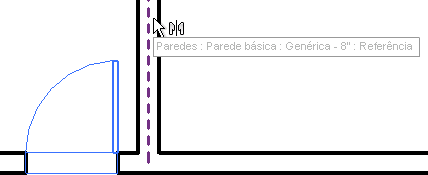

Exemplo
Selecionar o elemento para espelhar (e copiar) e o eixo para espelhar
Porta espelhada (e copiada)
