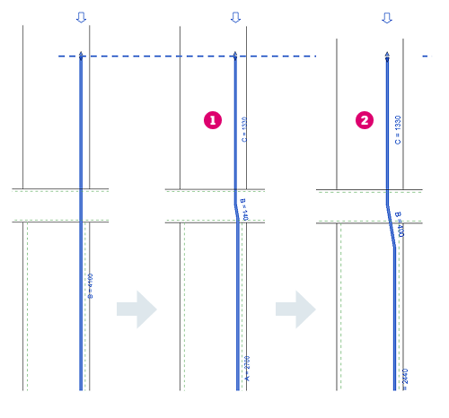

A manivela é adicionada dentro do comprimento do segmento para vergalhões orientados pela forma e de forma livre. A presença da manivela define a forma, seja correspondendo a uma existente ou criando uma nova.
No exemplo a seguir, uma manivela é adicionada no início da barra (1) e o comprimento angular B é substituído para 400 mm (2).

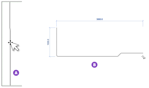

Durante a colocação, a manivela é mantida dentro do comprimento do segmento e não excede a cobertura de concreto. O exemplo a seguir mostra o posicionamento de uma barra reta com manivela usando o método de expansão para o hospedeiro (A) e o posicionamento de uma barra em L com manivela na extremidade usando o posicionamento por dois pontos (B).
