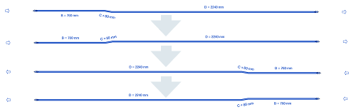

  1. Mover a manivela. Selecione o vergalhão.
  2. Pressione a BARRA DE ESPAÇO para rotacionar a forma do vergalhão e a orientação da manivela.
  3. Inverter o orientação da manivela. Selecione o vergalhão.
  4. Clique na guia Modificar | Vergalhão estruturalpainel Modo (Editar croqui).
  5. Clique em para inverter a orientação da manivela.
  6. Clique em Modificar | Vergalhão estrutural guia Editar croqui do vergalhãopainel Modo (Concluir modo de edição) para visualizar a orientação da manivela.
  7. Rotacionar as manivelas. Selecione o vergalhão.
  8. Na paleta Propriedades, modifique os parâmetros Rotação no início e/ou Rotação no final.
  9. Clique na guia Modificar | Vergalhão estruturalpainel Modo (Editar croqui). Na paleta Propriedades, modifique os parâmetros Rotação no início e/ou Rotação no final.
  10. Clique na guia Modificar | Vergalhão estruturalpainel Modo (Editar família). Clique na guia Modificar painel Propriedades (Tipos de família). Na caixa de diálogo Parâmetros de forma do vergalhão, modifique os parâmetros Rotação no início e/ou Rotação no final. Isso altera a rotação das manivelas ou dos ganchos de todas as barras que usam essa forma, uma vez carregadas no projeto.
