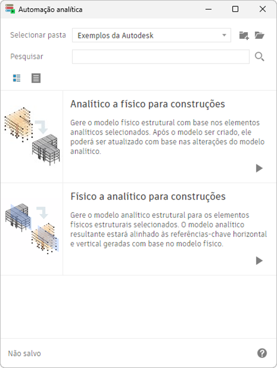

  1. Na guia Analisar painel Modelo analítico estrutural, clique em (Automação analítica).
  2. Na lista suspensa, selecione a ferramenta de automação necessária:
    1. (Executar Físico a analítico para construções).
    2. (Executar Analítico a físico para construções).
  3. Na guia Analisar painel Modelo analítico estrutural, clique na lista suspensa Automação analítica e selecione a ferramenta de automação.

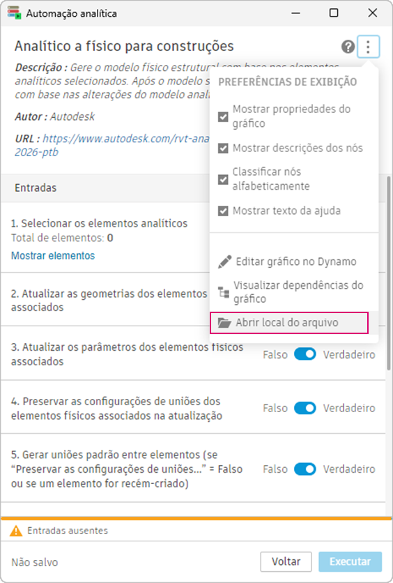

  2. Na lista suspensa, selecione (Personalização da automação).
É possível encontrar o arquivo Dynamo para cada opção abrindo a Personalização da automação na guia Analisar painel Modelo analítico estrutural lista suspensa Automação analítica <nome da ferramenta de automação> Abrir localização do arquivo.
Nota: É altamente recomendável salvar uma cópia de backup antes de editar qualquer um dos arquivos.

A opção Acesso rápido permite executar o processo de automação com as configurações padrão. Selecione apenas os elementos e clique em Executar.
Se quiser ajustar as configurações da ferramenta de automação, use a Personalização da automação.
Também é possível ajustar a script do Dynamo.

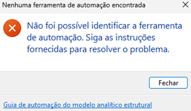

Nota: Para usar a automação de acesso rápido, a estrutura de script do Dynamo deve permanecer sem alterações em termos de entrada e saída. Se as alterações não forem suportadas pelo processo de acesso rápido, será exibido um aviso informando que não foi possível identificar a ferramenta de automação.

Nota: A automação de acesso rápido pode usar apenas um script da localização especificada. Ela identifica esse script por seu GUID. Se houver mais cópias da ferramenta de automação nessa localização, verifique se apenas uma tem o GUID necessário. É possível alterar o GUID de todos os outros scripts.
Nota: Se a automação de acesso rápido encontrar mais de um script com o mesmo GUID, será exibido um aviso informando que não foi possível identificar a ferramenta de automação.
Solução de problemas do processo de automação
Se a automação de acesso rápido não encontrar o script de automação do Dynamo (com base em seu GUID) na localização especificada, será exibido um aviso informando que não foi possível identificar a ferramenta de automação.
Motivos possíveis:
  • O script foi excluído.
  • Há mais de um script de automação do Dynamo com o mesmo GUID na localização especificada.
  • As alterações do script do Dynamo não são compatíveis com o processo de automação de acesso rápido.
Solução:
É altamente recomendável salvar uma cópia de backup antes de editar um dos scripts de Automação do modelo analítico do Dynamo.
  • Restaure a versão de backup.
  • Certifique-se de que haja apenas um script de Automação de modelo analítico com o GUID necessário.
