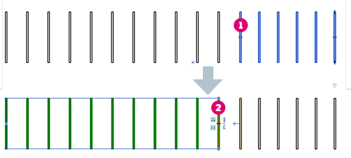

Também é possível selecionar referências de linha para dividir um ou vários conjuntos.
(Concluir) (4) para aceitar os conjuntos divididos ou em
(Cancelar) para descartar a seleção e sair da ferramenta de divisão do conjunto de vergalhões.

Aqui está um exemplo, com a divisão do conjunto
e a edição das restrições, que mostra a restrição bidirecional entre o plano da barra do segundo conjunto e o manipulador fora do plano do primeiro conjunto
