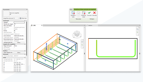

Edite as restrições de vergalhão com ajustes de propriedades, recursos de desfazer/refazer e alternância de vista contínua.
- Edite as propriedades do vergalhão enquanto edita as restrições.
- Desfaça e refaça as alterações durante a edição das restrições de vergalhão.
- Ao editar restrições para vários conjuntos, as alterações são aplicadas a todos os conjuntos na seleção.
- Alterne facilmente as vistas enquanto edita as restrições de vergalhão.
Para obter mais informações, consulte Editar restrições de vergalhão.
