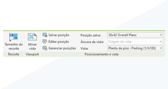

Use o painel Posicionamento e vista em Modificar | Viewports para salvar, revisar e gerenciar as posições da vista em uma folha.
Usar posições de vista salvas
Para alinhar vistas entre folhas, use as opções Âncora da vista:
O posicionamento da vista para a folha é útil para casos em que você tem várias vistas de orientação da planta similares e deseja que elas se alinhem e permaneçam coordenadas entre as folhas. Ou você tem layouts típicos, como cortes de parede de construção, que deseja colocar no mesmo deslocamento para várias folhas.
A funcionalidade existente Trocar vista na folha foi integrada a estes fluxos de trabalho da seguinte forma: É possível trocar as vistas atribuídas a uma posição salva. É exibido um prompt para desativar a posição, e é possível cancelar a atribuição ou reatribuir posições salvas a qualquer momento.
