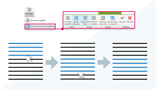

Foi melhorada a flexibilidade na definição de padrões de armadura. Divida um conjunto em vários conjuntos para ajustar rapidamente padrões de vergalhão mais granulares.
Divida um ou vários conjuntos de vergalhões na posição da barra selecionada ou na referência de linha de intersecção.
É possível optar por restringir os conjuntos resultantes, bem como dividir um ou todos os conjuntos em uma cadeia de emenda.
painel Emenda
menu suspenso (Emenda)
(Dividir conjunto de vergalhões).
OU
painel Modo
Para obter mais informações, consulte Dividir conjunto de vergalhões.
