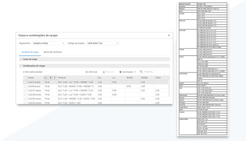

Os engenheiros estruturais agora podem automatizar o processo de criação de combinações de cargas com base na norma de projeto selecionada.
É possível usar o gerador Automatizar combinações de carga com base em uma seleção de região/país e norma de projeto.
| Região/País | Norma de projeto |
