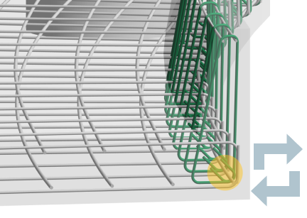

Alternar a orientação do estribo para a distribuição alinhada do vergalhão de forma livre
É possível alternar a orientação do estribo para o vergalhão de forma livre de distribuição alinhada pressionando a barra de espaço.
Isso se aplica somente aos estribos fechados no conjunto.
Para obter informações adicionais, consulte Estribos do modelo usando a distribuição alinhada do vergalhão de forma livre.
