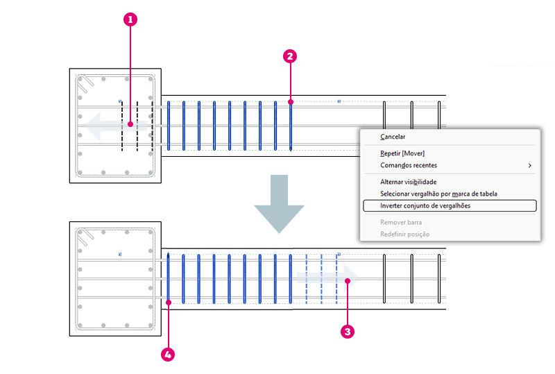

Inverter direção do conjunto de vergalhões
Para selecionar a direção na qual um conjunto de vergalhões se expande, use a opção Inverter no menu de contexto.
Direção de expansão do conjunto.
Primeira barra em Número com Espaçamento definido.
Direção de expansão para definir após a inversão.
Primeira barra em Número com Espaçamento definido após a inversão.
