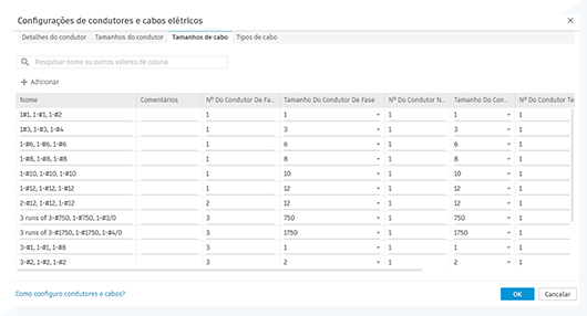

Os condutores e os cabos elétricos são personalizáveis. As novas configurações de condutores e cabos elétricos permitem definir condutores e, em seguida, usar essas definições de condutor em tamanhos de cabo e tipos de cabo. Esses tipos de cabo são, em seguida, atribuídos aos circuitos nos modelos.
Para acessar as configurações de condutores e cabos elétricos, clique na guia Gerenciarpainel Configuraçõesmenu suspenso Configurações MEP Configurações de condutores e cabos elétricos.
Os tamanhos de fio não são mais suportados e, quando os modelos são atualizados, os dados de dimensionamento de fio existentes são atualizados para o novo esquema.
