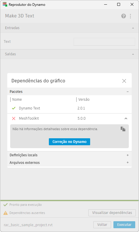

Usar a caixa de diálogo Dependências do gráfico
Se o gráfico que você tiver aberto no Reprodutor do Dynamo depender de dependências, elas serão listadas na caixa de diálogo Dependências do gráfico, classificada sob os cabeçalhos:
Além de um nome e uma versão, cada dependência é acompanhada por um ícone.
imagem da caixa de diálogo Dependências do gráfico
Instalação de dependências ausentes
A caixa de diálogo Dependências de gráfico fornece uma forma simples de visualizar as dependências sem ter que abrir o Dynamo. As dependências ausentes podem ser instaladas no Dynamo. Se as dependências estiverem ausentes, a caixa de diálogo incluirá um botão Correção no Dynamo para abrir o Dynamo e instalar as dependências ausentes na extensão Referências do espaço de trabalho. Também é possível acessar essa extensão no Dynamo acessando Extensões > Mostrar referências do espaço de trabalho.

Após as dependências ausentes terem sido resolvidas, salve o gráfico no Dynamo para que a caixa de diálogo Dependências do gráfico seja atualizada e mostre as dependências atualizadas.
