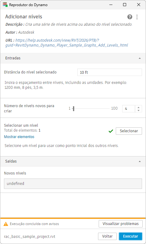

Para acessar o Visualizador de problemas
Quando um gráfico do Dynamo Player é executado com pelo menos um problema, você verá uma opção para abrir o Visualizador de problemas próximo à parte inferior do aplicativo.
imagem do acesso ao Visualizador de problemas na parte inferior do Reprodutor do Dynamo

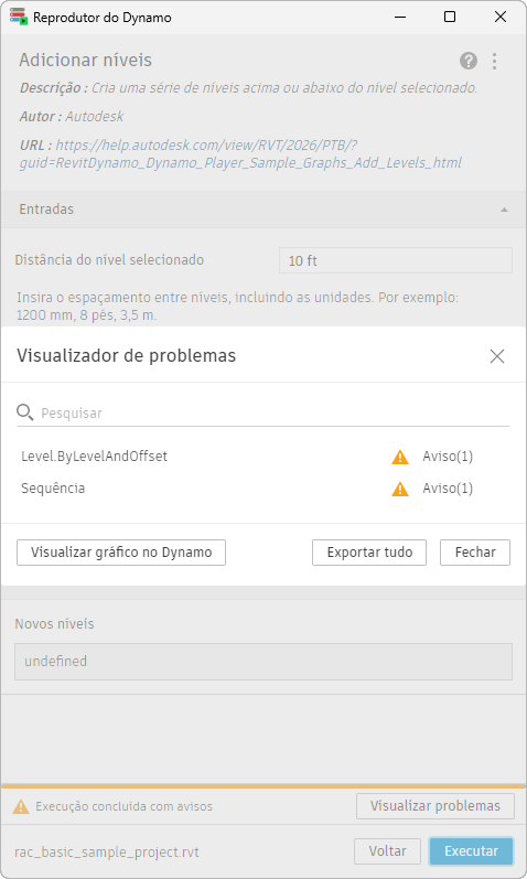

Usar o Visualizador de problemas
O Visualizador de problemas exibe uma lista de todos os erros ou avisos que afetam o gráfico no Dynamo. Para saber mais sobre cada problema, clique no título na lista e mais informações sobre o problema serão exibidas.
Se a lista de problemas for longa e você estiver procurando um problema específico, poderá encontrá-lo facilmente usando o recurso de pesquisa. A pesquisa somente cobre os títulos dos problemas, não o erro estendido ou o texto de aviso.
imagem da caixa de diálogo Visualizador de problemas
Para exportar os dados do problema
Para exportar os dados do problema para o formato CSV, use a opção Exportar todos na parte inferior da caixa de diálogo Visualizador de problemas. Os dados incluirão:
Os dados de problemas exportados podem ajudar você ou seu gerente de BIM a solucionar problemas de gráficos.
