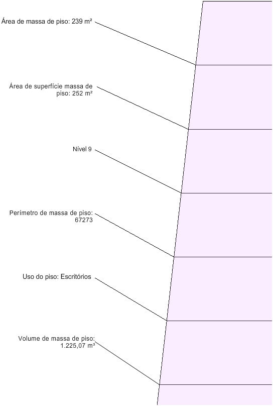

Após criar pisos de massa, é possível identificá-los em vistas 2D. Os identificadores podem incluir informações sobre a área, área da superfície externa, perímetro, volume e uso para cada piso de massa.
Se alterar a forma da massa, os identificadores serão atualizados para refletir as modificações.

Para exibir os valores de parâmetros em um identificador de piso de massa, crie uma família de identificadores que inclua as informações desejadas, como mostrado.
Identificadores de mostra para pisos de massa
