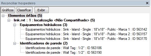

Para revisar elementos órfãos
- Clique na guia Gerenciar
painel Gerenciar projeto
(Reconciliar hospedeiro).
O navegador Reconciliar hospedeiro é exibido. Por padrão, ele está estacionado no lado direito da janela. É possível movê-lo arrastando sua barra de título para o local desejado. Para obter mais informações sobre como alterar o tamanho e a posição do navegador Reconciliar hospedeiro, consulte
Janelas encaixáveis.
- (Opcional) Para localizar elementos órfãos, execute um dos procedimentos a seguir:
Mude o gráfico
- No navegador Reconciliar hospedeiro, clique em Gráfico.
- Na caixa de diálogo Gráfico, selecione Aplicar configurações a elementos na lista.
- Especifique valores para Espessura, Cor e Padrão.
O projeto exibe elementos órfãos usando estas configurações.
Exibir um elemento órfão
- No navegador Reconciliar hospedeiro, selecione o elemento órfão a localizar.
- Clique em Exibir.
O Revit exibe o elemento órfão, abrindo outra vista e aproximando-a, se necessário.
- Para excluir um elemento órfão que não é mais necessário, selecione o elemento no navegador Reconciliar hospedeiro, clique com o botão da direita do mouse e em Excluir.
- Para alterar o hospedeiro de um elemento órfão, selecione o elemento no navegador Reconciliar hospedeiro, clique com o botão do direito e clique em Selecionar hospedeiro. A seguir, na área de desenho, selecione o novo hospedeiro.
