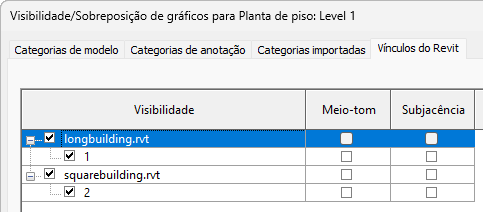

Os parâmetros que controlam a visibilidade e os gráficos de modelos vinculados do Revit são agrupados em sua própria guia, Vínculos do Revit, na caixa de diálogo Visibilidade/Gráficos.
Esta caixa de diálogo está organizada em uma estrutura em árvore com os nós principais referindo-se aos arquivos separados (o modelo vinculado principal) e os nós secundários referindo-se às instâncias (cópias) do modelo no projeto. A alteração no nó principal afeta todas as instâncias e a alteração no nó secundário somente afeta aquela instância.
A guia Vínculos do Revit na caixa de diálogo Visibilidade/Gráficos contém as seguintes colunas:
Visibilidade: marque a caixa de seleção para exibir o modelo vinculado na vista ou desmarque a caixa de seleção para ocultar o modelo vinculado.
