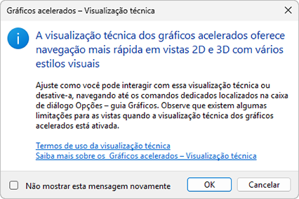

A Visualização técnica dos gráficos acelerados está ativada por padrão. Isso pode ser desativado no arquivo Revit.ini. Para obter mais informações, consulte: Configurações de gráficos no Revit.ini

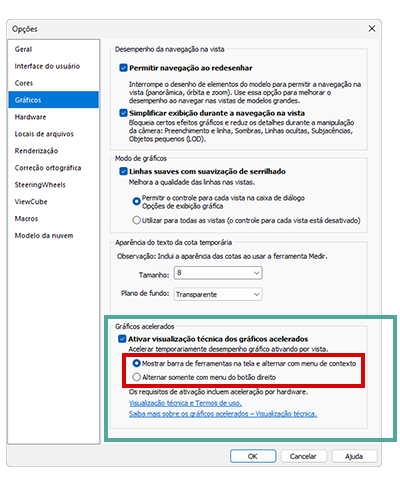

Para ativar ou desativar manualmente o acesso aos Gráficos acelerados, vá para a caixa de diálogo Opções guia Gráficos Gráficos acelerados do Revit e selecione Ativar visualização técnica dos gráficos acelerados. Depois de ativada, use os botões de opção para ativar ou desativar como a visualização técnica dos gráficos acelerados será ativada nas vistas individuais.

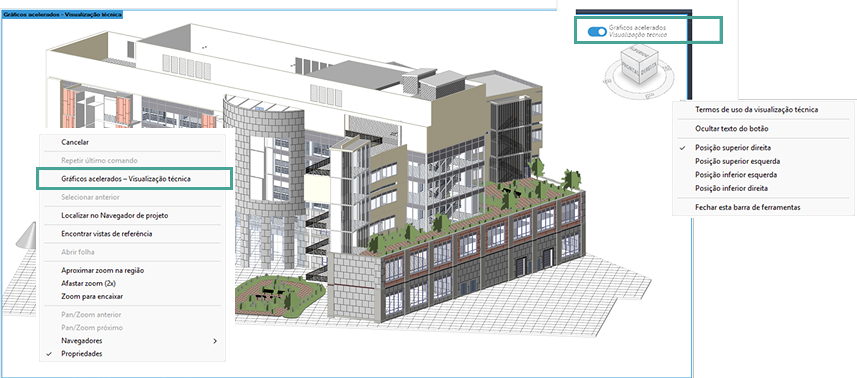

  • Mostrar barra de ferramentas na tela e alternar com menu de contexto – A barra de ferramentas na tela e as opções de clique com o botão direito do mouse estão disponíveis para ativar e desativar os gráficos acelerados de visualização técnica em uma vista.
  • Alternar somente com clique com o botão direito do mouse – O controle na tela não está visível, somente o clique com o botão direito pode ser usado para ativar e desativar os gráficos acelerados de visualização técnica.

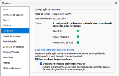

  • GPU ativada – Os Gráficos acelerados não estarão disponíveis se uma placa gráfica não for detectada.

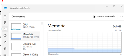

    • O Gerenciador de tarefas do Windows pode ajudar com as estatísticas de RAM totais e disponíveis.
