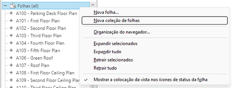

Para criar uma coleção de folhas, no Navegador de projeto Folhas, clique em Nova coleção de folhas.
Cada folha inclui o parâmetro Coleção de folhas, que lista todas as coleções no modelo.

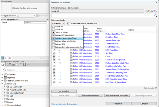

Há duas maneiras de mover uma folha para dentro ou para fora de uma coleção de folhas no Navegador de projeto:
As coleções de folhas podem ser predefinidas para folhas de marcador de posição usando uma tabela de lista de folhas. Ao converter uma folha de marcador de posição posteriormente, ela se moverá automaticamente para a coleção de folhas pré-atribuída.
Também é possível definir o valor do parâmetro Coleção de folhas na Lista de vistas.

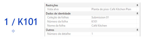

  • O nome da coleção de folhas é prefixado ao número e nome da folha na dica de ferramentas da guia Vista.

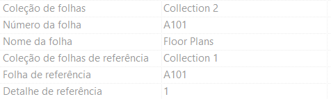

  • Os parâmetros Coleção de folhas e Coleção de folhas de referência somente leitura estão disponíveis para tipos de vista compatíveis no Revit, junto com os parâmetros de folha e vista existentes.
  • É possível usar os parâmetros Coleção de folhas e Coleção de folhas de referência em categorias de filtro de vista compatíveis (Elevações, Cortes, Chamadas de detalhe, Referências de vista) e tabelas (Lista de folhas e Lista de vistas).
